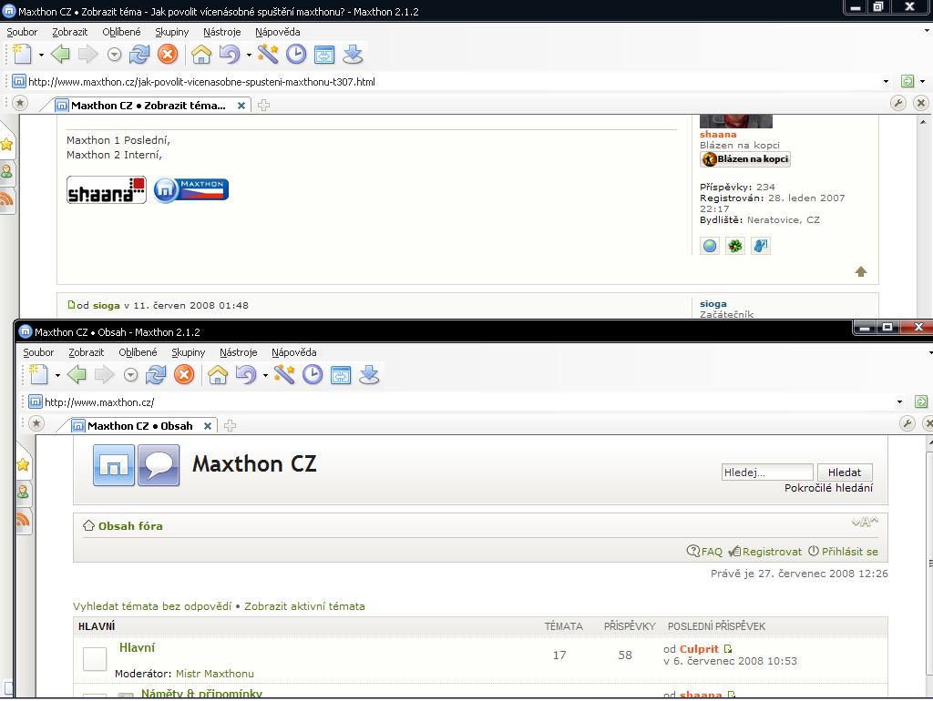

ha... mě se to také povedlo, klik jsem na ikonu maxthonu aby byla oznacena (na plose) a potom stiskl 2 entery, jeden ten hlavní a jeden u numerické pod plusem, a to tak ze zaroven, nebo tesne po sobe, ale opravdu velice rychle... viz příloha....
vícenás. spuštění.... print screen..
