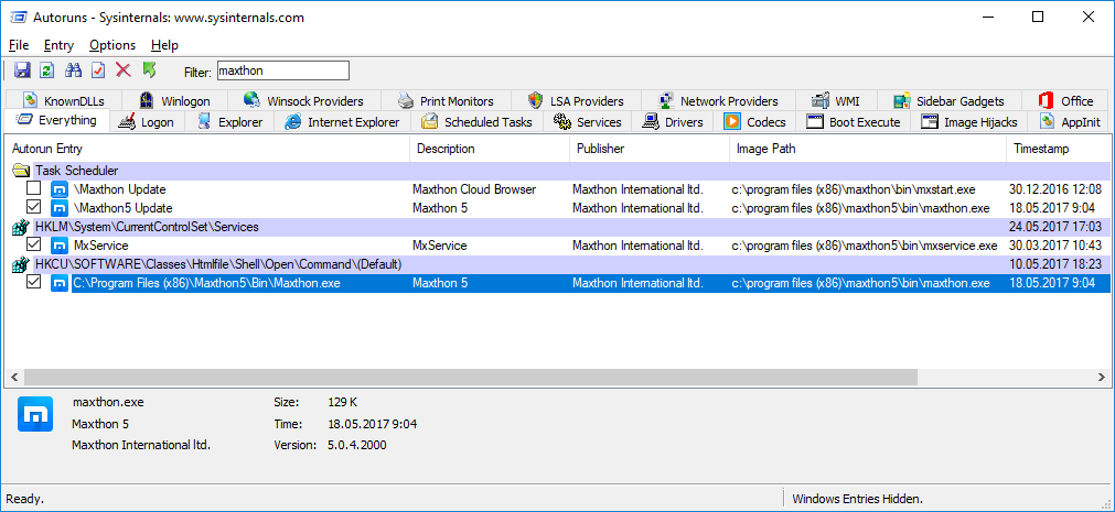

Standardní chování to není, ani to spuštění po startu systému, ani při spuštění jiného prohlížeče. Zkus se na to podívat přes Autoruns a vyfiltruj Maxthon.

V autoruns jsem našel 2 položky spojené s maxthonem a odškrtnul jsem je. Po restartu PC se nic nezměnilo. Nemám čas to řešit a nesnáším programy co mají tak debilní nastavení a chování. Virus jménem maxthon jsem odinstaloval a nainstaluju znova až na tohle zapomenu a bude novější verze, která to možná dělat nebude :-). Díky za snahu.

Tím tuplem to nemá logiku. Když se podíváš na ten můj obrázek, tak jedna položka (Update) je v "Plánovači úloh", která se spouští co 30 minut (od její aktivace), ale nespouští se "Při přihlášení libovolného uživatele". Druhá je Služba (MxService), která se spustí při startu systému (ale nespouští Maxthon.exe nebo MxStart.exe) a třetí je pouze asociace s html soubory.
