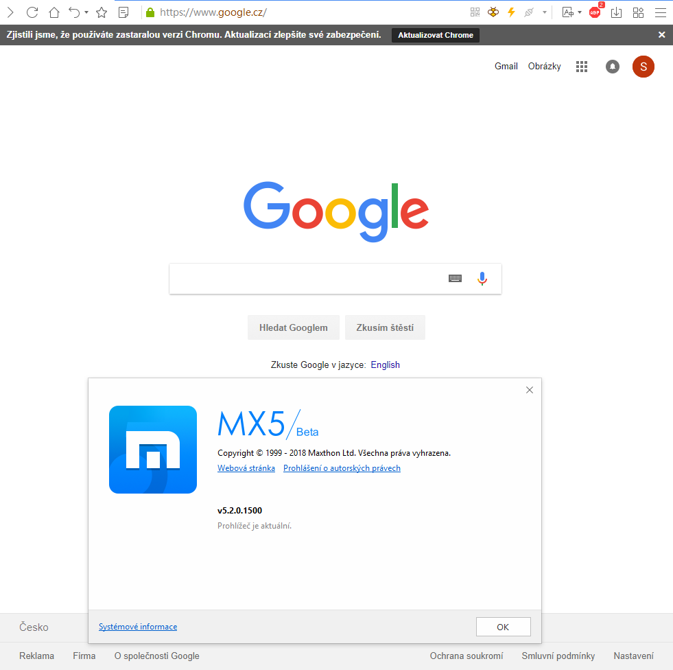

Ovšem i tahle verze hlásí: "Zjistili jsme, že používáte zastaralou verzi Chromu. Aktualizací zlepšíte své zabezpečení."
Chtělo by to při kompilaci používat novější WebKit. Nepomáhá ani tohle.
Re: v5.2.0.1500
Příspěvek 18. březen 2018 18:46
A který web ti to píše?

Ja se s touhle hlaskou taky obcas setkavam. Az na ni narazim, dam vedet. Neni to ovlivneno UserAgentem? Mozna by pomohlo ho trochu editovat. Ja po pridani MSIE11 do profilu Maxthon muzu konecne sledovat videa v HorizonGO od UPC.

Příspěvek 19. březen 2018 16:56
Na Googlu.

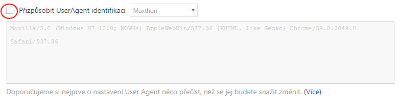

Re: v5.2.0.1500
Příspěvek 20. březen 2018 12:02
Nejspíš sis v nastavení změnil user-agent. Kolonka Přizpůsobit UserAgent identifikaci má být nezaškrtnutá.
Re: v5.2.0.1500
Příspěvek 20. březen 2018 13:19
Mám to takhle i s vypnutým UserAgentem https://youtu.be/Krn4gvYguvA. Tady https://www.whatsmybrowser.org/ se dá prohlížeč ověřit.
Jenom jsem si posteskl, že by určitě pomohlo, aby použili novější WebKit.

Mně se žádné takové hlášky ani na Google ani na G+ nezobrazují.
Opravdu máte v nastavení prohlížeče Maxthon neodfajfknutou položku Přizpůsobit UserAgent identifikaci?
Re: v5.2.0.1500
Příspěvek 21. březen 2018 15:25
Opravdu, na mou duši, na psí uši, na kočičí svědomí ;-)

Re: v5.2.0.1500
Příspěvek 22. březen 2018 10:54
A proc to ma byt nezaskrtnuto? Ja to mam naopak zaskrtnuto, jinak by nehraly videa na HorizonGO.
Re: v5.2.0.1500
Příspěvek 22. březen 2018 11:33
Když je to zaškrtlé a tedy upravený UserAgent, tak si stránky mohou myslet, že má prohlížeč starší zobrazovací jádro než jaké doopravdy používá.
Například momentálně mám v UserAgentu Chrome/61.
Ale když to zaškrtnu tak se to změní na Chrome/59, čili se prohlížeč tváří jako starší verze.

Re: v5.2.0.1500
Příspěvek 22. březen 2018 16:00
A co brani prepsat 59 na 61? Ja to taky editoval pripsanim MSIE11..
Re: v5.2.0.1500
Příspěvek 22. březen 2018 23:36
Nic, ale musíš si to hlídat.
