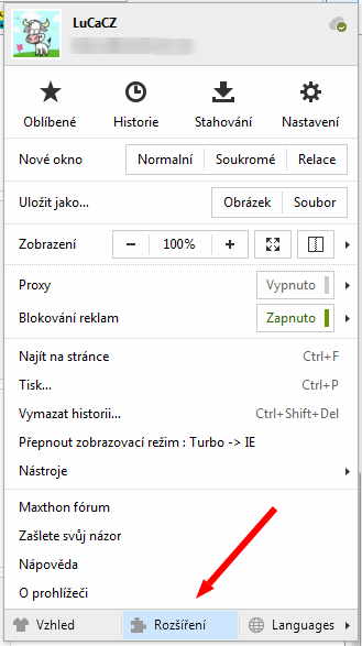

A nedělá to nějaké Rozšíření? Podívej se do hlavního menu - Rozšíření nebo zadej do adresního řádku about:extensions

zkus to radši z menu
